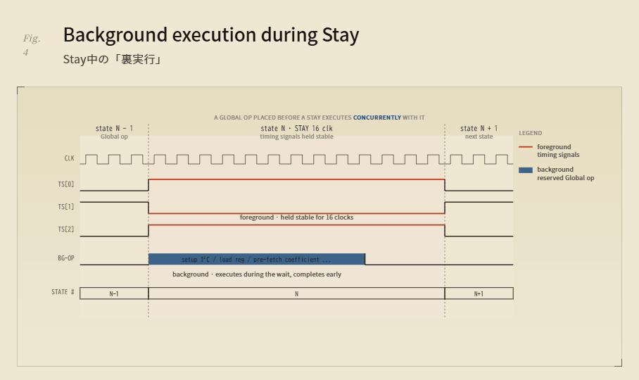

Background execution during stays. While Stay holds the timing signals stable for the specified clock count, the Global opcode placed before it can be "reserved" to execute during the wait. This means setup of external registers, parameter loading, and multi-clock background operations happen in parallel with the strict-timing foreground. The pattern naturally accommodates I²C/SPI/DAC setup sequences, register pre-loading for DSP cascades, and any case where "precise timing for some signals, while preparing the next phase in the background" matters.
ステイ中の裏実行。ステイが指定クロック数の間タイミング信号を保持している間、その前に配置されたグローバル命令は待機中に実行されるよう「予約」できる。これは外部レジスタのセットアップ、パラメータロード、複数クロックの裏処理が、厳格タイミングの表処理と並行して行われることを意味する。このパターンはI²C/SPI/DACのセットアップシーケンス、DSPカスケード用のレジスタ事前ロード、その他「一部の信号は精密タイミング、一方で次フェーズを裏で準備する」ような場合に自然に適合する。

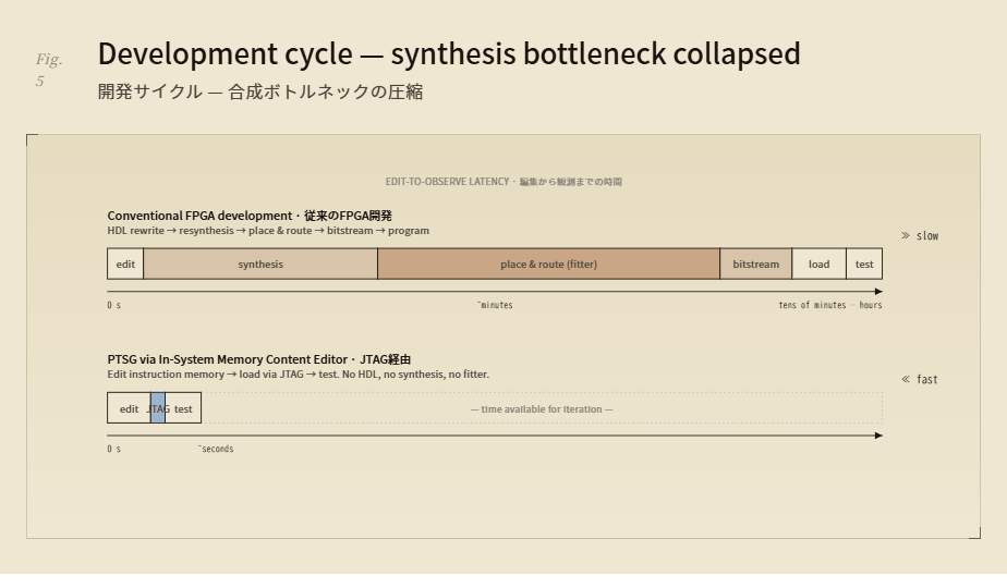

JTAG-driven instant reprogramming. No HDL rewrite, no synthesis, no place-and-route. Edit the instruction memory via In-System Memory Content Editor over JTAG, and behavior changes within seconds. This collapses the FPGA development cycle's biggest bottleneck — the wait for synthesis and fitter — and enables "hypothesize → experiment → verify" iteration at the speed of thought.
JTAGによる即時再プログラム。HDL書き換えなし、合成なし、配置配線なし。In-System Memory Content Editor経由でJTAGから命令メモリを編集すると、動作は秒単位で変わる。これはFPGA開発サイクルの最大のボトルネック——合成とフィッタの待ち時間——を圧縮し、思考速度での「仮説→実験→検証」反復を可能にする。
