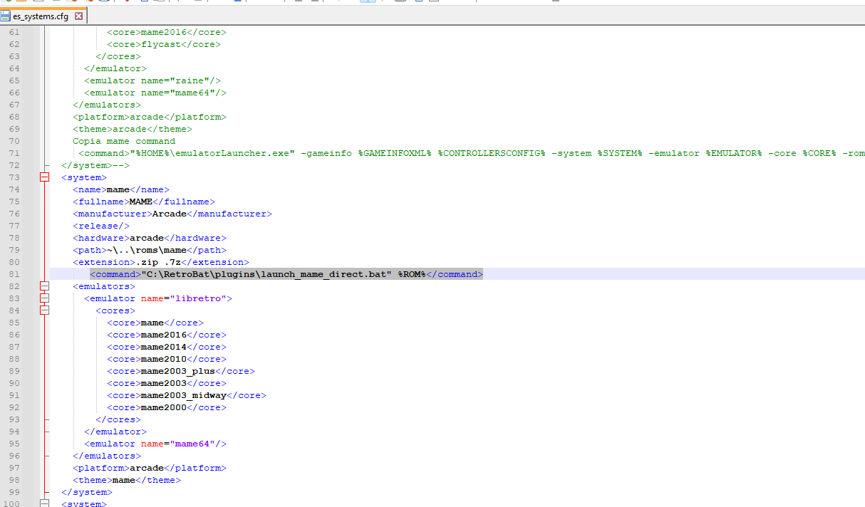

    Modificamos el bat launch_mame_direct.bat desde la carpeta plugings que ya usamos para llamar al script del giro en el restrictor. (C:\RetroBat\plugins)
    @echo off
    REM RESTRICTOR (4/8/0)
    python "C:\RetroBat\plugins\restrictor.py" %1
    REM =========================
    REM Lanza directamente MAME con la ROM que le pasa RetroBat
    cd /d "C:\RetroBat\emulators\mame"
    mame.exe %1
    REM POST-LANZAMIENTO (EXIT)

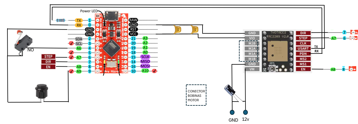

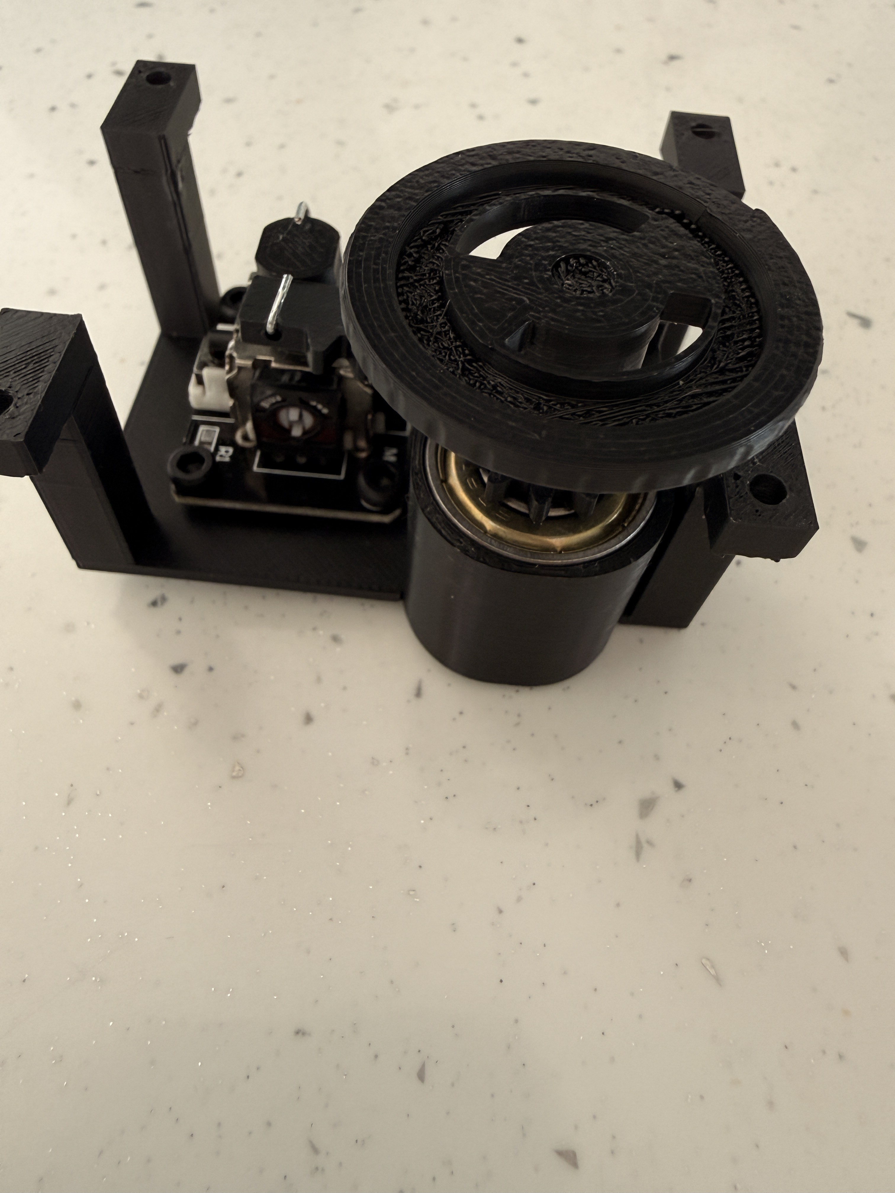

    Se añade la parte el EXIT, para llamar al giro de pantalla y que vuelva al horizontal cada vez que salimos del juego.
    Por supuesto, también modificamos el archivo restrictor.py (misma carpeta) en el que añadimos la parte del giro de pantalla

  • Giro de pantalla Esquema eléctrico (Pruebas III)
    SrRubio05/05/2026 at 09:29 0 comments
    3) FINALES DE CARRERA (CLARO)
    GND ───── COM
    PIN ───── NO
    ✔ Sin pulsar → HIGH
    ✔ Pulsado → LOW
    4) COMPONENTES OBLIGATORIOS
    🔋 Condensador VMOT
    • 100–220 µF / 25V
    • entre VMOT y GND
    🔧 Resistencia UART
    • 1kΩ entre Pin 1 (TX) y RX del TMC
    5) COMPONENTES RECOMENDADOS
    • 10–47 µF en 5V
    • 100nF cerca del Pro Micro
    • cable corto motor
    6) CONFIGURACIÓN LÓGICA
    7) FLUJO DE FUNCIONAMIENTO
    1. PC → envía "V"
    2. Pro Micro → mueve motor
    3. Detecta final 90°
    4. Para
    8) CHECKLIST FINAL (ANTES DE ENCENDER)
    ✔ Motor conectado A1 A2 B1 B2 ✔ 12V SOLO en VMOT ✔ 5V SOLO en VIO ✔ UART cruzado (TX↔RX) ✔ GND común ✔ USB conectado ✔ Condensador VMOT

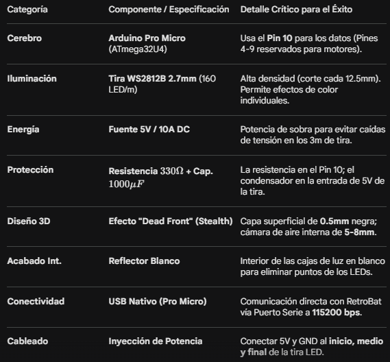

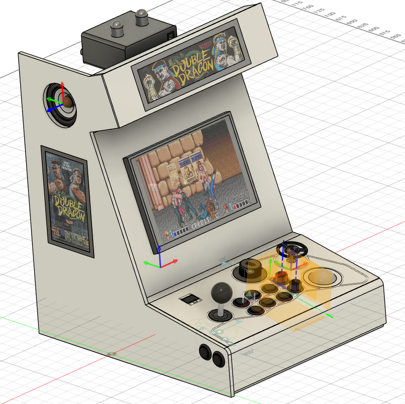

  • Iluminación de Elementos en Panel de juego
    SrRubio04/21/2026 at 08:40 0 comments
    La idea es que al elegir el juego en el panel se ilumine sutilmente los mandos a utilizar: Joy, trackball, spinner, pulsadores arcade..etc.
    1. Cálculo de Materiales y Energía
    Para 15 elementos (Joystick, 10 botones, Trackball, Spinner, Spinner Joy e Interruptor), vamos a estimar el recorrido:
    • Perímetro por botón: Un botón estándar de 28 mm tiene un perímetro de unos 9 cm. Si rodeas cada uno, usarás mucha tira. Si solo pasas un "segmento" por debajo o por un lado, usarás menos.
    • Estimación de longitud: Si calculamos unos 10-15 cm de tira por cada uno de los 15 elementos (contando el recorrido entre ellos), necesitarás unos 2 a 2,5 metros de tira.
    • Cálculo de Amperaje: * 160 LEDs/metro $\times$ 2 metros = 320 LEDs.
      • Consumo máximo (Blanco, brillo 100%): $\approx 15\text{A}$ (¡Muchísimo!).
      • Consumo Real (Sutil): Al 15% de brillo y colores simples, el consumo bajará a unos 1.5A - 2A.
    • Fuente recomendada: 5V / 4A (o 5A para ir sobrado).

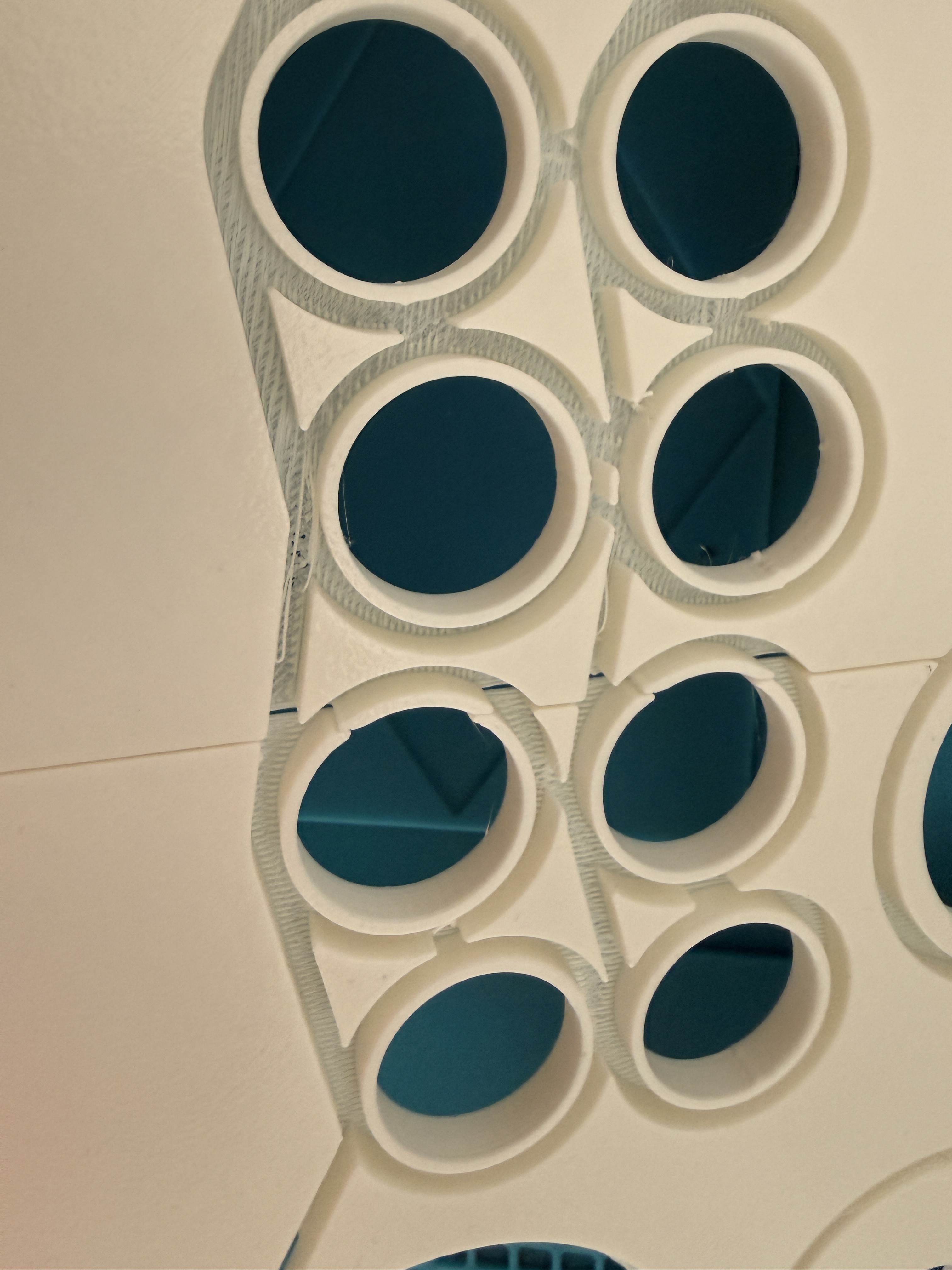

    2. Diseño del Panel y Montaje (Sin Fibra)
    Como la tira es de solo 2,7 mm, el diseño en 3D cambia. Tienes dos opciones para que sea sutil:
    • Opción A (Halo visto): Diseñas un surco de 3 mm de ancho alrededor de cada botón donde encajas la tira COB mirando hacia arriba. La tira se ve directamente como un anillo de luz de neón.
    • Opción B (Retroiluminación): La tira va por debajo del panel, y dejas una pared de plástico muy fina (0.6mm - 0.8mm) de filamento traslúcido o natural. La luz COB atravesará el plástico creando un brillo difuso y suave. Dejar unos 3mm desde la tira al plástico para que difumine la luz. También se puede crear el hueco de color blanco para que rebote la luz.

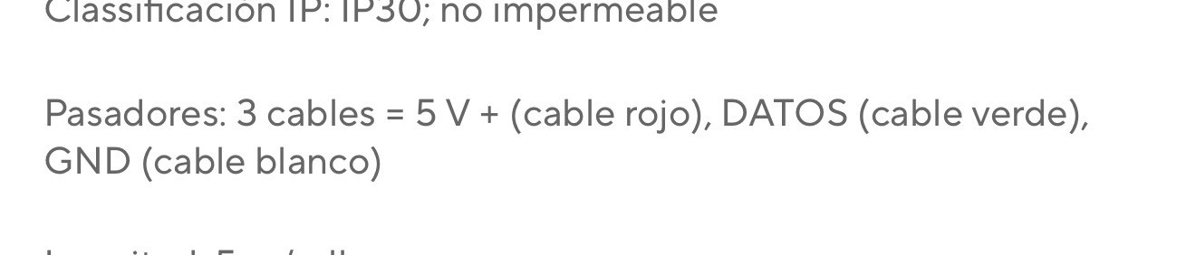

    3. Esquema Eléctrico Detallado
    Para 15 secciones en una tira continua de 2,5 metros, la conexión es así:
    1. Arduino Pro Micro
    2. Resistencia: 330ohmios entre el pin D6 y el cable de datos de la tira.
    3. Condensador: 1000microF entre el +5V y el GND de la fuente para evitar que el primer LED se queme al encender.
    4. Alimentación Doble (Power Injection): Debido a que la tira es muy fina (2.7mm), las pistas de cobre internas son delgadas. Si conectas solo por un extremo, el final de la tira se verá más tenue o rojizo. Conecta los 5V y GND de la fuente tanto al principio como al final de la tira.

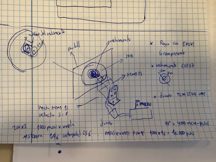

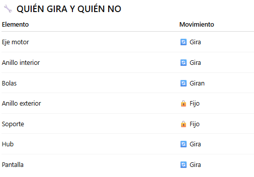

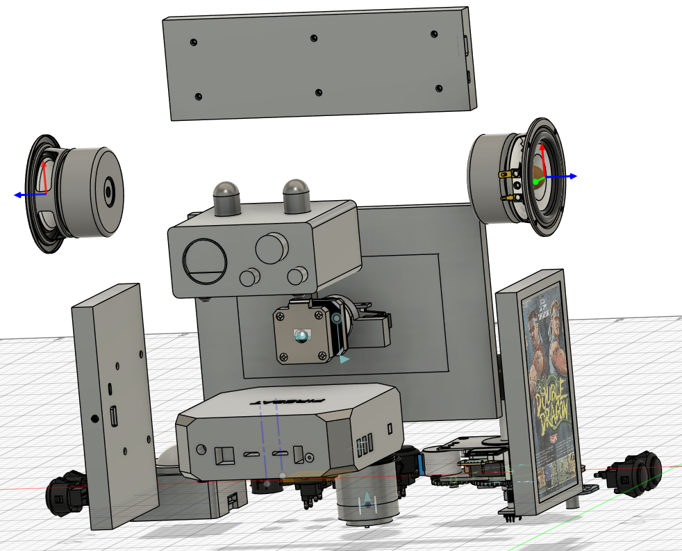

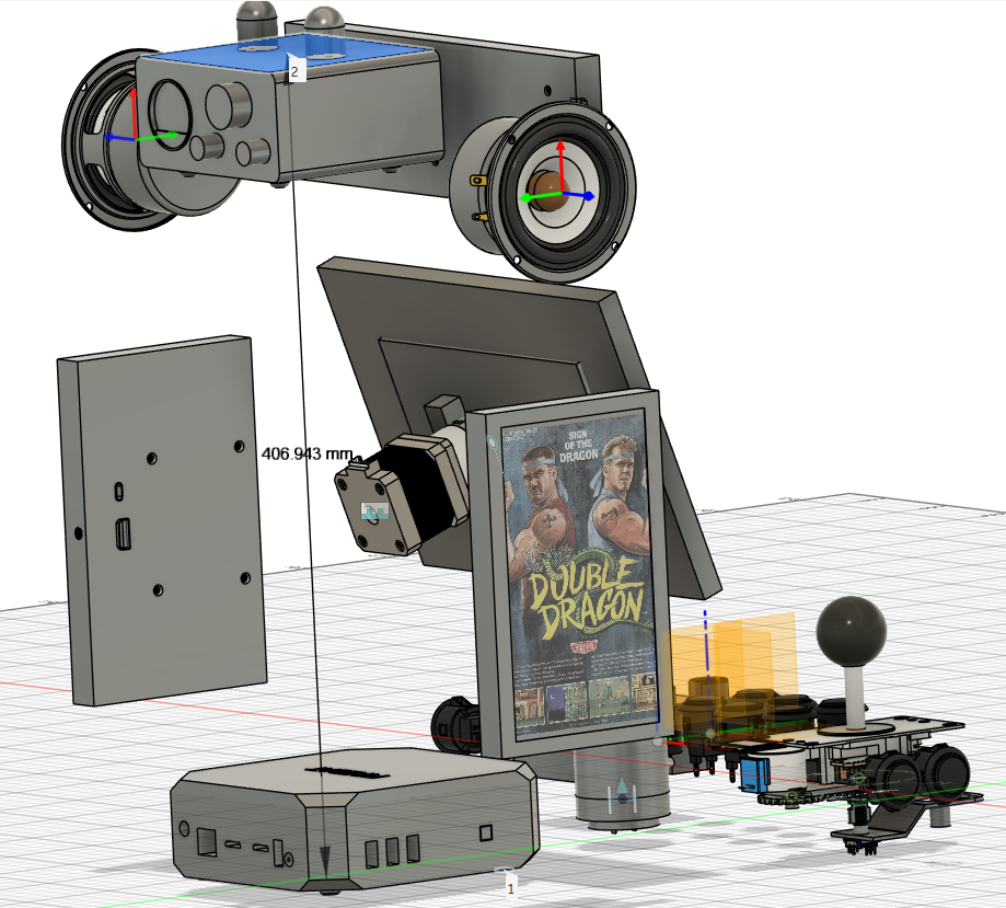

  • Montaje Giro de Pantalla
    SrRubio04/16/2026 at 08:28 0 comments
       [ PANTALLA ]
       │    HUB    │  ← pieza que diseñarás (gira)
